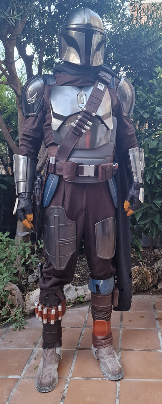

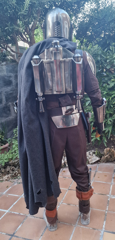

Mensaje por Zarren » 14 Oct 2025, 15:29
Hola de nuevo,
He publicado por fin la foto de frente y ahora pulico también por detrás.
Sé que hay fallos de colocación, como la capa, pero fue una puesta acelerada por motivos personales. (Niñas pequeñas revoltosas :) )
Lista de correcciones:
1. Repetir impresión de las musleras para hacerlas más grandes y proporcionales a mi cuerpo.
2. Repetir hombreras para agrandarlas y hacerlas proporcionales al cuerpo, así como elevarlas un poco.
3. Dudo si repetir el pecho para agrandarlo un poco y subir la posición.
4. Oscurecer partes de cuero de la espinillera derecha.
5. Revisar colocación de abdominal tasset y de la capa.
6. Imprimir un cartucho extra para la pierna derecha.
7. Revisar weathering en general y hacer weathering cartuchos bandolera y espinillera.
Preguntas:
1. ¿Mi traje/flightsuit está bien, pero el tejido no es algo fino, creéis que merece la pena hacer uno nuevo entero con material más grueso como un tejido tipo loneta?
Cualquier crítica constructiva es bienvenida.
Gracias de antemano y saludos!
